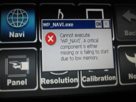

Здравствуйте. У меня фантом LTS-200 запускается раз через раз. Навител поставил на автозапуск и часто бывает, что слетает программа навигации на начальное меню фантома, а сама программа работает - слышно предупреждения о камерах и т.п. Почти каждый раз, примерно через 20 минут пользования навителом вылетает окно с разными ошибками, то не доступен файл xxx.nm3 , то мало памяти. Phantom GPS Reciever SPT-200
В чем может быть дело? Уйдет ли этот глюк, если поменять прошивку на клубную? Navitel тот, который был в комлекте NaviTel-5.5.1.320, модемом не пользуюсь.

Да, с клубной прошивкой таких глюков не замечалось

По поводу навитела наврал, там оказывается 5.0.3.453

Даже в обычном Навигаторе, навител бывает выдает подобные ошибки, так там, это лечится фоматированием карты памяти (конечно, предварительно слив образ карты на комп))) на которой установлены карты навитела и сама программа.
