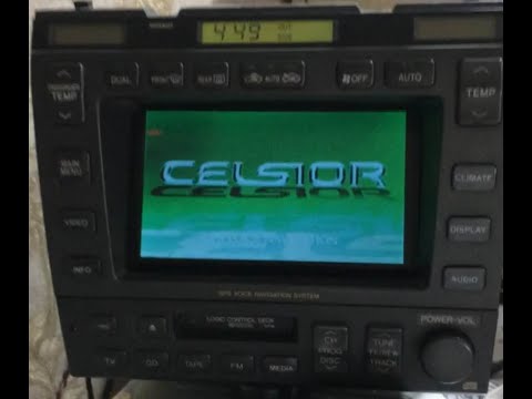

тоже не работал монитор
отремонтировал
но этого стало мало
решил доработать добавив функции
- камера заднего хода
- видео с юсб
- аудио с юсб
- аукс
- блютуз
при этом все штатные функции сохранились
Toyota Celsior UCF21 stock headunit multivision upgrade
