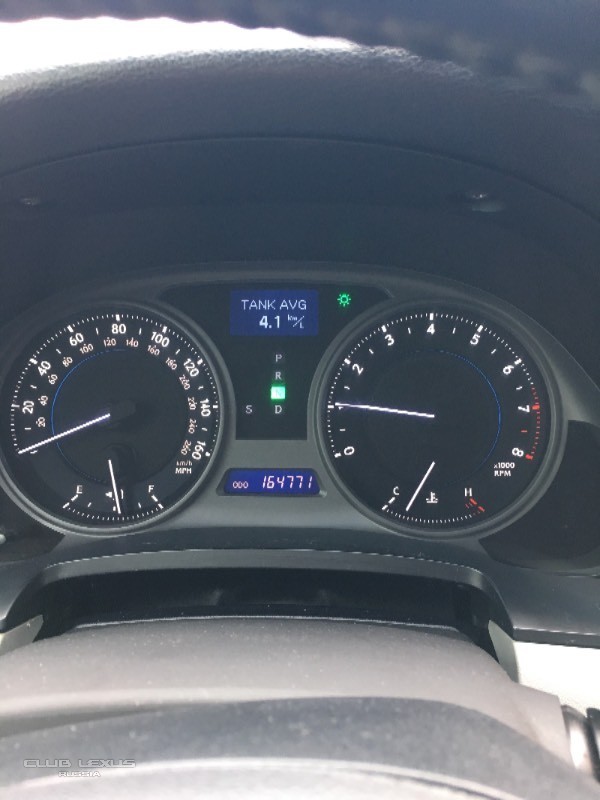

всем привет какой адекватный расход на иске авд? у меня борт комп показывает 4.7 км/л ( кстати как сделать человеческие показания? ) по одометру на 30 литров я проезжаю примерно 140 км бывает даже меньше , это получается 30/140*100 =22 литра расход я считаю огромным , делал диагностику все работает в норме

Прочитал, из написанного следует что полностью невозможно отключить. Плюс если разобраться в системе этой получается момент по-прежнему гуляет перед-зад, Электроника пытается им управлять, но уверен тщетно, как не вмешивайся все равно не отключить одну из осей никак, только застопорив, что невозможно.
