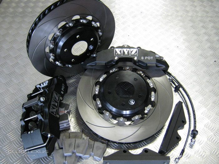

Ручник или ступичный
Вот так выглядит примерно моя тормозная система. Никаких "нормальных" колодок к ней нет. Есть список колодок, которые подходят туда. В число их входит Ferodo.
Ferodo я и купил. Однако моего размера не было, а заказывать полтора месяца ожидания, я купил другие и слегка изменил их размер.
Да уж... Круто смотрятся) Восьмипоршневые, мммм.... Даже страшно тестировать было бы, потому что в своих разочаровался бы, хотя тоже не стоковые стоят))
