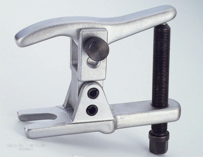

Или полуось. конкретно - правый. Который от редуктора к колесу. Сложно ли? Кто-то менял?

Вообще ничего сложного, но есть нюанс. Для этого надо снять ВСЕ тяги со стороны колеса, все бы хорошо, но вот одну из них(верхнюю) простым съемником не снять. У меня было штук 5 вариантов съемников, но хоть убейся, ни один не подошел. Пришлось ехать на рынок и искать именно такой, двухъярусный, если память не изменяет. Точно могу сказать завтра-послезавтра, как в гараж попаду.
как меняется приводной вал?

Такой съемник, как на фото. По времени часа 2(с разборкой и сборкой) максимум займет, может даже меньше. Кстати, сколько ты отдавал за эту работу на Толексе, тысяч 10 небось, не меньше?
