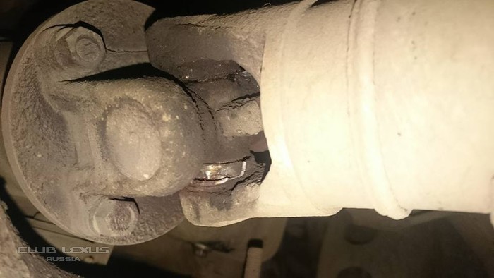

Да, в общем вскрытие показало развалившуюся переднюю крестовину переднего кардана.
Есть у кого бу? Или помню ктото ular её ремонтировал? Где?

Коллега, я переднюю крестовину ремонтировал 3 раза
пробовал и оригинал и неоригинал
бесполезно
не знаю причину, но ремонт не решает проблемы, вернее не решает надолго
могу одолжить передний кардан в сборе
после ремонта и балансировки
но мне кажется он долго не протянет....
где делать - не знаю
я делал по принципу - недалеко от дома (Рязанка)
не думаю что есть смысл за такими работами пилить куда-то через весь город
в любом районе есть подобный сервис
там большого ума не надо
24-05-2016
24-05-2016
вибрация по кузову при плавном наборе скорости
ремонтировал как? крестовину на новую менял просто?
если не сложно одолжи пока правда. готов даже купить. я пока что заказал крестовину, но пока она приедет...

Покупал в Экзисте,рублей 700-800,ставится довольно не сложно
не упрощайте
1. нужен пресс, чтобы выдавить старую крестовину и потом запрессовать новую
2. нужно правильно установить пресс-масленку (что почему-то удается не всегда) чтобы потом к ней был доступ пресс-шприца
3. кардан после замены надо отбалансировать
крестовина за 700-800 руб думаю проходит тысяч 5-7

Ular писал(а):
не упрощайте
. Оправкой старую выбили предварительно пометив,новую забили-вибраций нетSmile
можно и так, не спорю
но без каких-то гарантий

Ular писал(а):
. В Подольске цена замены 850 рублей.
