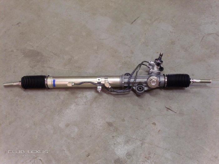

Оригинальная рейка была 44250-60050:
Крепится на два сайлентблока слева и хомут справа.

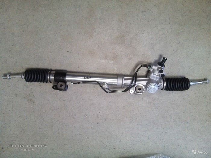

Предыдущие владельцы при каком-то очередном ремонте заменили на рейку от Land Cruiser 100, код 44250-60100, новый вариант от 08.2002 г:
Крепится на два сайлентблока с двух сторон. Как они её туда вкрутили, не знаю (может, одна из дырок крепления хомута совпадает с правым сайлентблоком, а может, новую в балке провертели).
