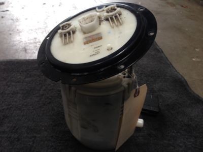

появился звук прямо за спиной, с учетом хорошей звукоизоляции такое сразу бросается в глаза. проверил у официальных дилеров те сказали пора менять ролики на двигателе, не смотря на то что звук идет не с отсека двигателя проблему не решили. обратился к не официалам сказали насос высокого давления стенда для проверки нет по Украине, цена 1400 у.е. плюс работа. посоветовали обратиться в НИСАН неподалеку от дома. разобрали насос стоящий в баке проверили он и не хотел давать нужное давление. при работе в трубках подачи горючего происходило разряжение которое создавал насос высокого давления так как насос низкого давления не справлялся с подачей топлива , они начинали дергаться и били по кузову в районе бензобака. Решение: так как колба была цела заменили лишь сам насос оригинал 420 у.е не оригинал 240 у.е бошовский от ваза если не ошибаюсь 10 обошолся в 50 у.е. насосы одинаковые по характеристикам разные лишь разъемы.
