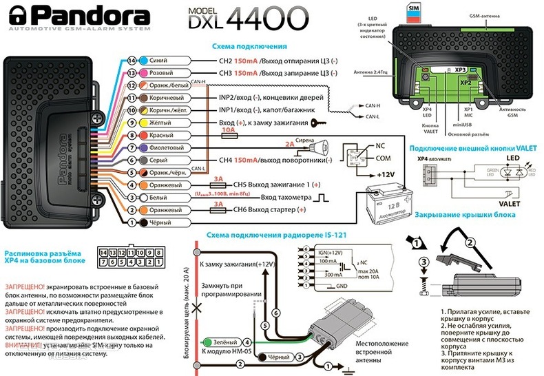

Хочу подключить сигнализацию Pandora DXL 4400 по CAN. Lexus GS300 - 2006 - Европеец.
По схеме сигнализации это №5(CAN-L) и №12(CAN-H)
Куда именно подключить по CAN в авто. Какая фишка и провод? Чтобы активировать режимы Slave.
Подключение сигнализации CAN

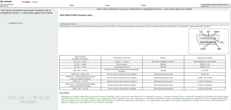

В диагностическом разъёме есть.

Это самое? Pin 6 и Pin 14
The full pin-outs of the connector is:
Pin 1 - Blank
Pin 2 - J1850 Bus+
Pin 3 - Reserved
Pin 4 - Chassis Ground
Pin 5 - Signal Ground
Pin 6 - CAN High (J-2284)
Pin 7 - ISO 9141-2 K Line
Pin 8 - Reserved
Pin 9 - Reserved
Pin 10 - J1850 Bus-
Pin 11 - Reserved
Pin 12 - Reserved
Pin 13 - Reserved
Pin 14 - CAN Low (J-2284)
Pin 15 - ISO 9141-2 L Line
Pin 16 - Battery Power

может быть кому пригодится
