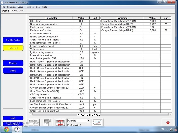

на мониторе TechStream (сканера) смотрели параметры? Там отклонения показывает.

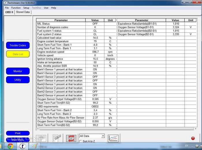

обрати внимание на расход воздуха, маловато что то, по мануалу 3.3-4.7 для ХХ,
у меня около 3 показывает, показывало 2.5 помогло чистка датчика,и заслонку не мешало бы почистить. напряжение на кислородных датчиках ближе к максимальным значениям, судя по коррекции смесь бедная!
что то не вижу время впрыска на форсунках без включения кондея.

Цитата: Lexus RX300, двигатель 1MZ-FE, Расход воздуха: 0,52 г/с
с выключенным двигателем - мой расход в этом случае близок к номиналу.
А вот тут link человек пишет, что 2,6 г/с для ХХ норма.
