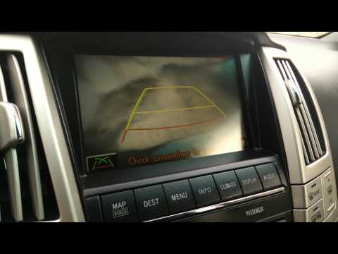

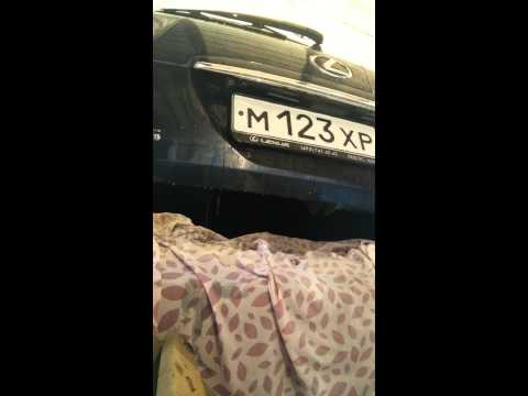

Вообщем решил сделать, алгоритм тот же, что на приусе. Берем воду с форсунки заднего стекла. Для этого покупаем:
Форсунка -130 р
Шланг (2м) - 120р
Тройник - 30р.
Снимаем обшивку с задней двери, сначала, пластик, потом ворсистый. Снимаем верхную пластиковую планку и левую боковину. Там сдергиваем шланг с форсунки ставим тройник -1 шланг на место, 1 тянем вниз к камере ЗХ. Там снимаем хром планку которая закрывает освещение номера (5 гаек), засверливаем отверстие под форсунку в планке, засверливаем крышку багажника под шланг. Ставим на место форсунку, подсоединяем шланг, ставим на место планку. Собираем всё в обратном порядке. Бюджет в 280р, а счастья то сколькоSmile))

Кросавчег, спс и за руки и за отчёд Amd Thumbs up , тока раскажи секред по форсунке, от чего, просто тоже подумывал об этом, просто думал как по высоте форсунку подобрать, чтоб била в камеру Amd senile
27-04-2015
27-04-2015
Форсунку в магазине выбирал...из штук 30. Форсунка не высокая мм 5 от рамки
Главное берите немецкую японскую...чтоб струя была нормальная и забыть про неё можно было. И сильно высокую тоже не надо, камера сферическая, форсунка может попасть в её обзор

расход меньше это да, а напора там за глаза, отлетает даже сухая грязь.
