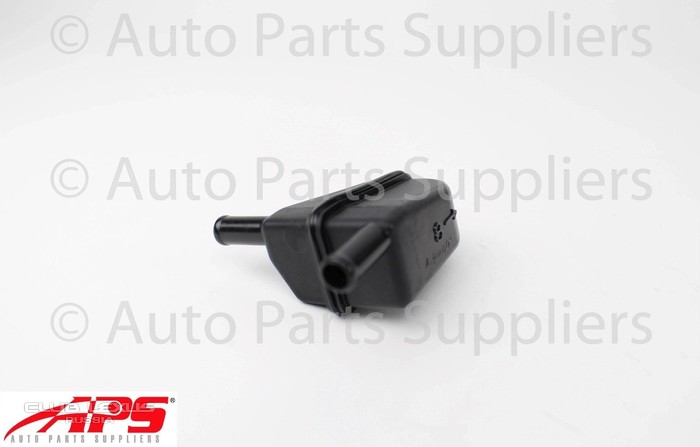

Добрый день.
Сегодня обнаружил что отвалилась одна трубка, от запчасти под названием PIPE, FUEL VAPOR FEED номер 23818-46110. Так вот вопрос. Что это за фигня??? Зачем и что делает?

клапан отвода паров с бака впускной коллектор. и за него будет ошибка лезть. надо все обратно сделать.
он в одну сторону дуется,в другую нет.

Pipe, fuel vapor feed Что за ...
Это вот эта деталь. Я ее сегодня снял, так она насквозь в отверстия просматривается. Дул в одну сторону потом в другую, толку ноль. Либо она все, сломана. Либо хз...

Всем привет...
Было тоже такое дело, как то раз обнаружил под капотом такую же картину... Отцепилась трубка от этой пластмассовой детальки, но авто ошибку не показывало, и после подсоединения тоже... Все норм, правда трубку потом поменял, т.к. родная треснула пополам... О_о

Счас жду запчасть. Заметил что иногда на некоторых режимах работы двигателя из запчасти идет звук... типа чтото хлопает. Видимо всеже чтото там происходит

Это что-то типа резонатора гельмгольца...сидит на EVAP линии...
