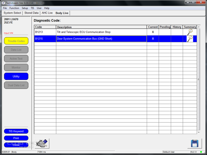

Обновил техстрим и продиагностировал 2 ошибки BODY
Друзья, не подкинете еще идей? Жена не может водить машинку из-за памяти сидений, злится страшно
Думаю, что ошибки взаимосвязаны - не отвечает ECU рулевой колонки, поэтому вырубается вся система.
