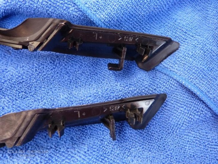

Молдинг (75551-53020 если правый и 75552-53020 если левый надо) 2000р по новым ценам выйдет + пистоны (по 200р 75545-53011, 5 шт на одну сторону ). Вот только на сколько я помню пистоны ставятся вдоль лобового

А снизу крепление идет на самом молдинге, либо оно выпало, отщелкнулось...либо сломано

Во, у меня как раз эта злоепупелина и сломалась, видимо, потому что это крепление выглядит не так Smile
