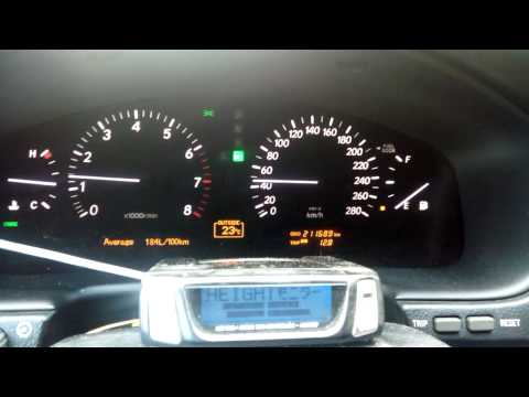

Ниже выкладываю картинку ИДЕАЛЬНО выставленных датчиков. Они все показывают одинаковую высоту +-1-2 мм. Так вот, наша высота задних колес - это нижние полоски. Берешь тягу датчика поднимаешь опускаешь вниз вверх смотришь показания на экране контроллера, если реакции ноль - значит глючит датчик, надо с ним разбираться. В общем добиваешься того, чтобы перед и зад давали одинаковые показания.
В моем варианте контроллер стоял на чертверке, т.е. это примерно минус 4 сантиметра от нормы, заниженный. Но тяги при этом стоят на 3/4 вверху обе И еще заметил, чем длиннее эти полосочки и чем они чаще "играют", когда едешь по ровной дороги и тем более по ямам - тем мягче отрабатывает подвеска.
расположение датчиков уровня подвески сзади. LS430
А вот немного видео:

На фото положение задних не одинаково)
У меня так же.
Эт все что ты написал понятно, но машина один хрень стоит криво.

Одинаково, просто поверхность не ровная на которой стоял. И по компу сравнивал, показывает тоже одинаково +-2 мм разница, но это идеально ровную площадку надо, чтобы замерять... Да это уже лишнее))
Не знаю даже, может из-за стоек такая разница у тебя, одна уставшая, другая живая... Хотя датчики высоты должны ведь давать точные показания. Калибрануть бы надо их...
