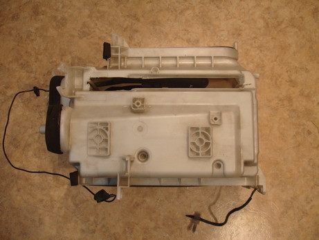

10) вытаскивание испарителя. Вот тут и надо отгибать жгут с проводами. Как вытащили. Затыкаете все отверстия.

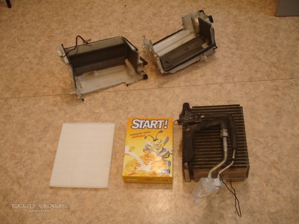

11) Разбираете испаритель. 4 шурупа и две защелки. И несете в ванну.
Наберите ведро или тазик с мыльной водой, выдержите в нем около часа и затем из шланга промойте все с наружи. Он должен просвечивается. Внутрь воду лить нельзя!!!

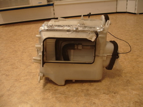

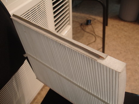

12) затем берете картонную коробку, вырезаете углы, склеиваете вместе и приклеиваете направляющие для фильтра. смотрите внимательнее одни направляющие пойдут по центру другие с краю.

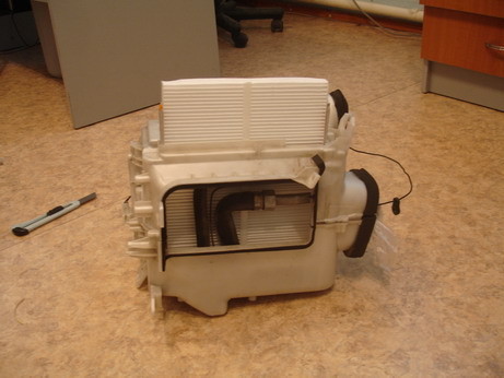

13) снизу в коробке испарителя нужно сделать вырез. Под фильтр. чтобы потом его можно было вставить не снимая испаритель. Я делал его лобзиком.
14) Вставляете фильтр, лишнее отрезаете все щели заклеиваете скотчем. Я использовал скотч фальгированный профессиональный для вентиляции 10$. Но можно и простой главное что бы был липкий.
15) вместо заглушки я все залепил скотчем.
