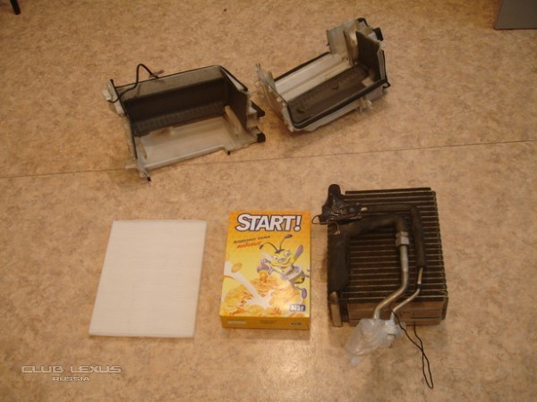

4) Фильтр от опеля, партномер Sakura LA36 или Е903li. цена 6$ на экзисте. мне встал в 20.
5) Лобзик или просто пилка по дереву.
6) скотч 0,5$

6) Испаритель крепится внутри на двух винтах сверху, 4 саморезах (один за пластиковым жгутом). и одной гайке. Как выглядит испаритель в разобранном виде лучше посмотреть на ссылке

11) Разбираете испаритель. 4 шурупа и две защелки. И несете в ванну.
Наберите ведро или тазик с мыльной водой, выдержите в нем около часа и затем из шланга промойте все с наружи. Он должен просвечивается. Внутрь воду лить нельзя!!!
12) затем берете картонную коробку, вырезаете углы, склеиваете вместе и приклеиваете направляющие для фильтра. смотрите внимательнее одни направляющие пойдут по центру другие с краю.
13) снизу в коробке испарителя нужно сделать вырез. Под фильтр. чтобы потом его можно было вставить не снимая испаритель. Я делал его лобзиком.
14) Вставляете фильтр, лишнее отрезаете все щели заклеиваете скотчем. Я использовал скотч фальгированный профессиональный для вентиляции 10$. Но можно и простой главное что бы был липкий.
15) вместо заглушки я все залепил скотчем.
