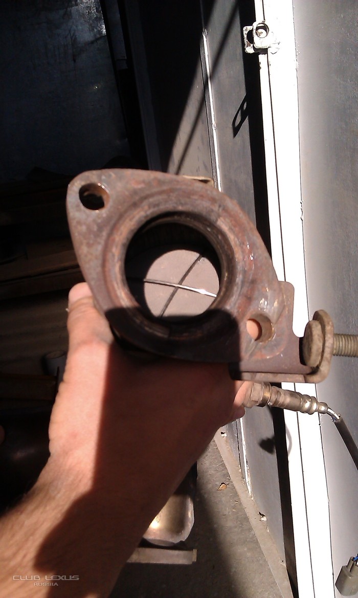

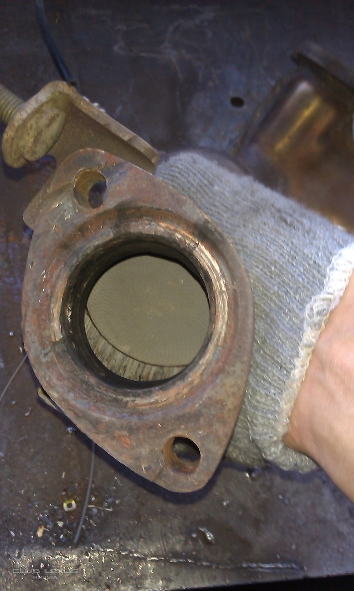

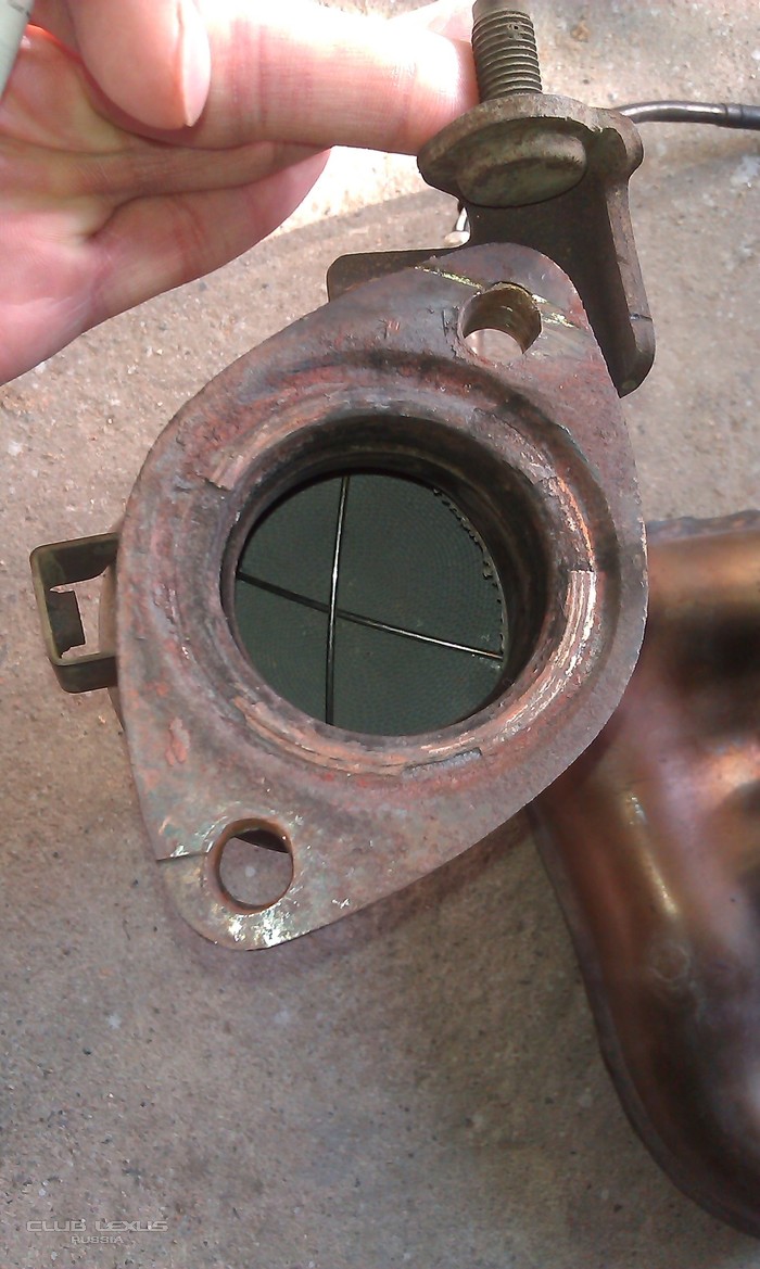

В субботу все-таки решил зафиксировать катализатор нержавеющей проволокой.
Запихал катализатор вверх, вот так:
Затем просверлили, вставили проволоку, заварили... Вот, что получилось:
Все собрал, запустил мотор. Все супер! Но рано радоваться, нужно сделать тест драйв... Результат меня не удовлетворил, вскоре звук снова появился. Проволока, видимо, расплавилась под температурой...
Еще не разбирал, чтобы посмотреть на проволоку. Если честно, уже устал от этой проблемы. Хочется плюнуть, купить б/у и поставить
