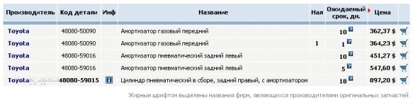

вы опять ни во что не верите, ну значит смотрите www.exist.ru/re...9015&fcode=01f&sr=15 это передние пневмостойки по 350 $ а вот задние www.exist.ru/re...9015&fcode=01f&sr=15 по 400$ , знакомый их уже заказывал, екзист дествительно привозит!
а еще их можно с яхи заказать где то в 1000$ за все обойдется в москве

Антон, я все понимаю, но вот объясни где ты на EXIST видел 350 и 400?
С моей скидкой вот что дает:
