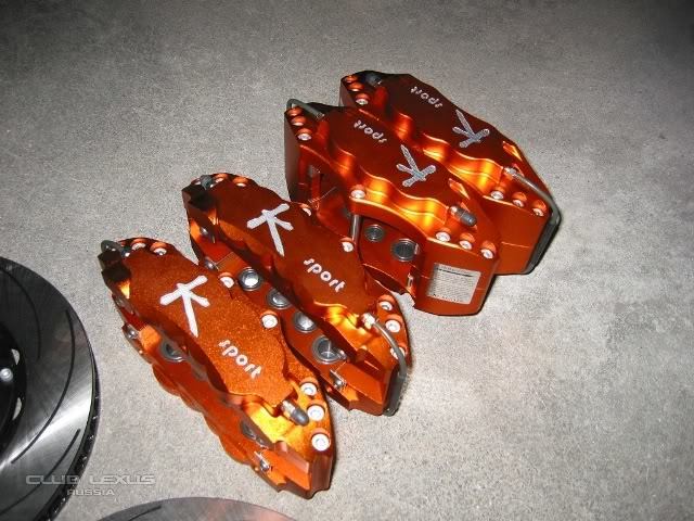

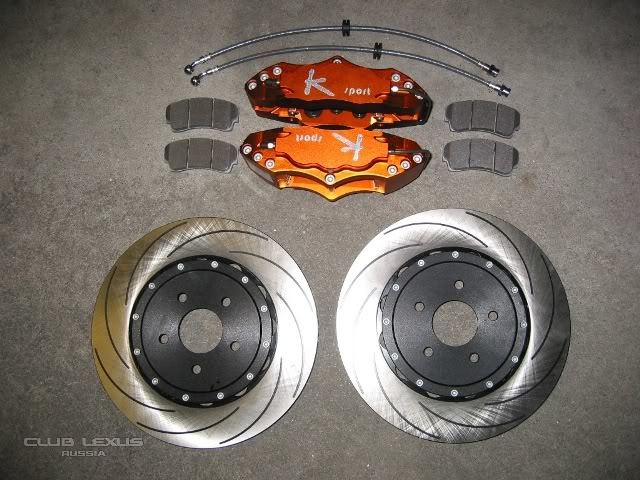

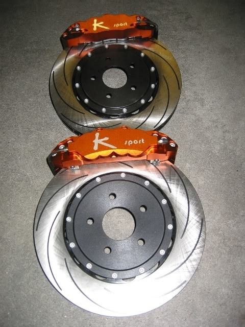

КИТ тормозов 8+6 поршней на Lexus, Toyota.
Тормозные диски для Lexus (RX300,IS250)
Полный комплект, шланги, диски, колодки и т.д.
Перед 8 поршней,диск 330.
Зад 6 поршней, диск 330.
Здравствуйте!
Заказать можно на любой автомобиль.
Возможна продажа одной оси , цена будет 37500.
Объясняю ситуацию. У нас сформирован заказ примерно на 40 китов. (Один кит - одна ось). Необходимо набрать еще около 20 для того чтоб забить контейнер. Отдаем по себестоимости, денег вперед не просим, но хотим собрать заявки, чтоб быть уверенными, что эти 20 уйдут, т.к. на них придется брать заемные средства...
Есть один образец, но в Питере. Можно посмотреть, потрогать... Скоро установим на машину. Так же есть еще фотографии...
В общем если интересно, то пишите...
