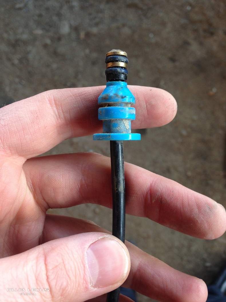

Прошу простисть если вопрос глупый или описание не совсем полное. Автомобиль Lexus GX470 ВИН: JTJBT20X240033769, 2004 года выпуска. Приобрел три недели назад, с неработающим компрессором. Компрессор новый заказан, прибыл, а при установке оказалось следующее: 1. Сам компрессор несколько отличается от старого визуально. 2. Подходят все разъемы, кроме шланга, который идет на "бачок регулировки клиренса (48930-60030)". со стороны бачка подходит, со стороны компрессора нет. Не могу подсоединить шланг. Штекер шланга со стороны компрессора синего цвета по типу "папа", разъем на компрессоре точно такой же. Автомобиль лег, остался на тех станции, поэтому фото и номера (детали) компрессоров пока разместить не могу. Фото шланга ниже. Итак вопросы:
- существует ли переходник?
- можно ли найти подходящий шланг, какой номер детали?
- отличаются ли компрессоры на различных модификациях GX470?
Различия компрессоров подвески Lexus GX470
Помогите не разочароваться в этой марке после немцев((
[/img]

только вот эта трубка подходит не к самому компрессору, а к осушителю...
13-02-2014
13-02-2014
я так понимаю, надо осушитель снять со старого компрессора и поставить на новый Smile

14-02-2014
Kilimanjaro писал(а):
48982-60050 или 48982-60060
Только 48982-60050, так как авто - без KDSS
Официально продающегося переходника нет
Компрессоры (48910-60020(21)) не отличаются по подключению
PS: Дата выпуска машины: 11/19/2003, модельный год-2004
вопрос - какой компрессор новый?!

PS:Вот фото фильтра, кстати.
Разъем для вышеуказанного шланга - мама

flashLAV писал(а):
Думаешь-не от GX-а?
Arrow

Старый компрессор такой же как на фото. Шланг на моем фото к нему и подходит, завтра смогу снять новый с авто, хочу вернуть в магазин, фото выложу. На разборе приобрел б/у компрессор, такой же как мой старый, донор 2005 года выпуска. Возник вопрос, как обслужить б/у компрессор перед тем как ставить ?
