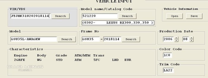

DmitryZ писал(а):
Да все не хочется верить, что VIN левый, поэтому я и попробовал вручную расшифровать его по тому документу...
Если брать Европу, то для неё все 350 должны начинаться с
JTJHx31U (там, где х - может быть разная буква)
Если брать США, то для неё все 350 должны начинаться с
2T2xx31U (там, где х - может быть разная буква)
Если учесть, что на наклейке написано
GSU35L-AWAGKW
то начальные цифры VIN должны быть
JTJHK31U
Теперь, если пойти дальше, и в твоём VIN-е заменить
JTJHK314202018114 на JTJHK31U202018114
то всё получается неплохо
Помогите расшифровать VIN от RX350
Теперь, осталось узнать:
"Кто был 3-им на паровозе" и "Где запасная свеча от мотоцикла"... Smile
Всем спасибо
Все бы ничего, но на всех кузовных наклейках, и на табличке под стеклом именно этот VIN, который я указал в первом посте... Как же так могли "ошибиться" на одну букву/цифру?
Кстати, а по этой картинке из каталога Toyota EPC какой получается цвет авто и какой цвет обивки?
Prime mover
28-07-2007
28-07-2007
Я же и говорю:" Где запасная свеча" !!!
Millenium Silver Metallic 1C0
Black leather LA22
Сходится ?

28-07-2007
28-07-2007
Black leather LA22
Сходится ?
Алексей, чет я не в курсе про "свечу"...
А по цвету кузова и кожи - сходится...
Что теперь думать? Получается один знак перебили, чтобы скрыть прошлое машины?
Надо бы попробовать пробить на угон VIN JTJHK31U202018114 - интересно, есть ли у кого-нибудь из клуба такая возможность?
Еще год выпуска остался по вопросом. Confused
Он в ВИН-е не совпадает с указанным (2006). Crying or Very sad
Удачи всем.
30-07-2007
30-07-2007
Так у тебя на картинке написано Август 2006 - по тех.паспорту он тоже 2006, вроде совпадает?
Prime mover
30-07-2007
30-07-2007
здесь - без вопросов Wink
а вот здесь:
десятая цифра VIN-а - это модельный год, для JTJHK314202018114
это "0" - т.е. 2000 год выпуска (а надо "7")........ или еще одна "опечатка",
Confused Confused Confused
