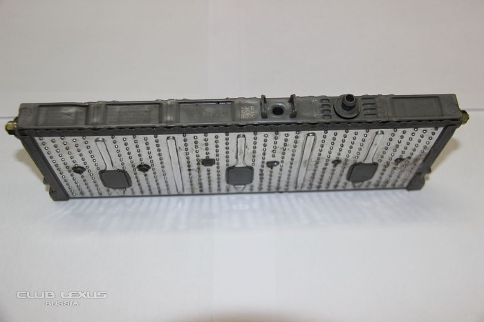

Добрый день! Подскажите пожалуйста, может кто сталкивался, в гибридной батареи на Lexus gs450h 2006 г. 3я блок секция вышла из строя(проблемы с зарядом), вот спецы приговорили к замене всей батареи либо отдельно элементов 3ей секции... Где их можно купить?? уж меньше всего хочется 150 тысяч в неё вкладывать...

Элементы батареи подойдут от 20 Приуса, три проблемных пары пока не значит, что вы попали на 6 элементов, возможно пока только на 3. Остальное можно посмотреть мультиметром при вскрытии. Самый дешевый вариант все сделать самому, но при этом нужно узнать точное количество умерших элементов (желательно разобрав), заказать их, за одно очистить пластины контактов батареи (при необходимости) и собрать все на место. Предварительно не забывайте вынуть предохранительный разъем ВВБ.
P.S. Снимать и ставить ВВБ одному практически не реально, не удобно и тяжело (40 элементов + металлическая коробка), пригласите товарища в помощь. В багажнике разбирается все не сложно, но ВВБ крепится еще за задними сиденьями.

Всё сделано. Замена элементов не понадобилась. Только демонтаж и профилактика))
Если не трудно раскажите по подробней на что надо обращать внимание при разборе, вот жду как потеплеет думаю снять осмотреть ВВБ, этой зимой начала выскакивать ошибка p0a7f, и в общем за все время ошибка выходила 7-8 раз, бывало через день а бывало через месяц, в Freeze Data Delta SOC 0.00% разности между парами элементов больше 0.3в не видел
я вот думаю разберу и что там смотреть..., только почистить и все ? на машине 95т.км. вроде рано еще до поломки ВВБ
Если разбег между парами не большой, а машинка выбрасывает ошибку по потерянной характеристике ВВБ, то скорее всего батарея умирает вся целиком. Это происходит из-за выбитого ресурса по заряду-разряду ВВБ.На GS очень мощный ДВС и хозяева таких авто, разумеется, любят быстрые старты, скорость и торможения. ВВБ как быстро разрежается так и быстро заряжается и со временем теряя ресурс умирает. В данном случае нужно менять всю батарею полностью, если не жалко денег можно посмотреть в сторону новой ВВБ, но можно воспользоваться и б/у батареями от Приус 20 или 30. Тут главное не купить элементы с долгим хранением без подзарядки и конечно желательно найти от более свежих авто по выпуску. Покупать придется почти 2 ВВБ Приуса, т.к. в Приусе 28 элементов, а в GS 40. Рекомендуются выровнять элементы по напряжению.
