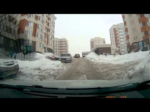

Завалило город снегом и бездействие ЖКХ привело к коллапсу... пришлось сегодня минут 10, что бы пробраться к дому проехаться с отключением кнопки TRC OFF возле АКПП... снега сантиметров 20 и при +2С каша на которой система антизаноса тупо "душит" машину и она начинает закапываться. При отключении TRC авто реально оживает и колеса гребут по полной, не буксовал и лишку на газ не давил, но когда припарковался пошел запах горелых колодок или масла... никаких предупредительных сигналов на панели не загорелось, что за хрень так и не понял. Кто пользовался этой кнопкой в новом ES было ли, что то подобное... просто на других авто отключение "антибукса" к такой гари не приводило, хотя в тех случаях пользовался, когда уже надо было в раскачку вытаскивать застрявшую машинку, а тут вроде особой нагрузки то и не было Amd Sad
