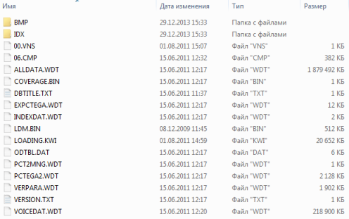

У меня стоит голова TNS510
и на SD флешке была карта Европы 2010-2011 ver.1 99538-01662 PZ445-SD333-10
После того как я снес (без сохранения файлов) эту карту и скачал с этого форума последнюю карту России, то позже я узнал, что после скидывания клеммы аккумулятора и подключения вновь без оригинальной карты, голова эта не запустится.
Так ли это? И что можно сделать теперь?
Так же я через поиск нашел информацию что на этой карте обязательно должен присутствовать файл compact.wdt , а его я конечно же удалил и на вновь скаченной его нет.
Может у кого есть для данной версии этот файл, выложите пожалуйста.
