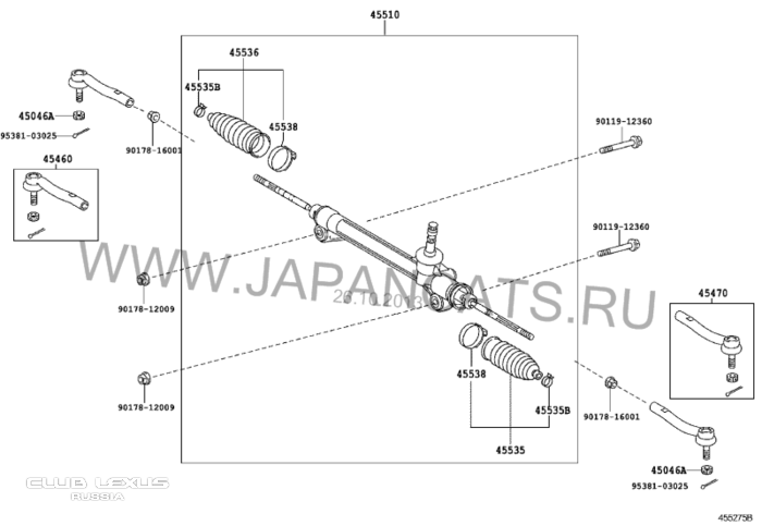

Доброго времени всем. Снял с RX450 погнутую рулевую тягу, да действительно как написано в статье выше, резьба М16 с обеих сторон, длина около 250 мм. Заказываю Sidem 41312, забрал вижу с одной стороны М12, с другой М18, длина около 300 мм. Погуглил, да для примьеры П12 и идут эти тяги. Разводняк какой то.....

В каталоге, тяги продаются вместе с рейкой.

45470-49025 Наконечник рулевой левый и 45460-49055 правый. Все есть в каталоге РХ 350

Доброго времени, нашел выход, небыло времени отписаться. Для тех кто хочет секономить 700$: LEMFORDER 34913 01, устанавливается на м/а пежо боксер 3 и ему подобные, желательно отпилить 1-1.5 см.

Добрый день подошла рулевая тяга от ( боксера)??? Что делать? Тоже стучит левая рулевая тяга. Покупать с рейкой дорого.

клубный магазин .... 4551048040

Пробег с тягой от боксера более 5000км, я уже и забыл про нее)), вы напомнили.
