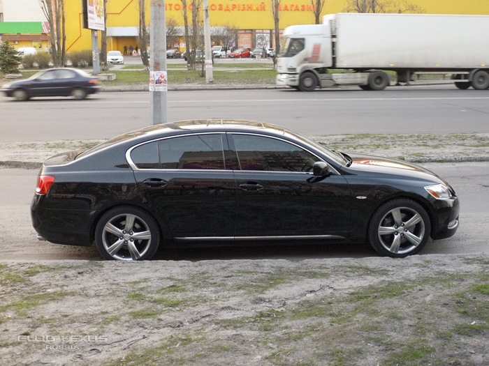

Есть такая проблема, расстояние от задней арки до колеса меньше, чем спереди . Выглядит, как багажник загружен . Поменял задние пружины, немного поднялась, но все-равно не ровно . Могу ли амортизаторы давать такую усадку?
Зад ниже переда

только пружины менял?

Да, только пружины . Потому что всегда думал, что за положения кузова отвечают они .

с новыми стойками чуть выше будет !!!

А я в верхнюю часть под крепления амортизатора поставил резину толщиной 20 мм. и всё ок.И колёса пилить стало меньше с внутренней стороны.

каким образом проставки под стойки повлияли на развал?

С отрицательного стал нормальным.Схождение подрегулировали и все ок.Это вынужденная реконструкция,так-как новые пружины ждать два с половиной месяца (у меня гибрид,пружины свои).Так вот,что-бы резину не пилило таким способом вышел из создавшегося положения.Но что-то мысль"нафига мне новые пружины"мне не дает покоя...

Блин, все же жрет резину Amd Green . У меня на втором уже 450-м жрет зараза внутреннюю сторону.

У меня на 300м при развале практически все в ноль чуть кушало сзади внутри сказали на сервисе что я не первый и поставили чуть смещенный чтоб не ело ...управляемость ни сколько не изменилась (не ощутил)

Я буду менять задние пружины, у меня жопа по левой стороне ниже на 1,5см чем правая Very Happy

В таком случае только менять.А почему разница?Может сайленблоки?

Ходовая без нареканий, все целое и даже без мелких трещин, удивительно даже для такого пробега. В ударе авто не было, а вот диски по левой стороне мне пришлось прокатать, было видно замятие визуально. Вот и думаю видать приложились сильно и скорее всего с полной загрузкой.

у меня тоже !!!,менял обе левые пружины !!! не помогло
