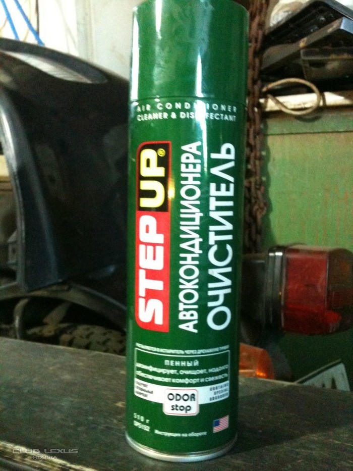

Мучил меня затхлый запах при включении кондера, решил исправить это дело. Для этого был куплен балончик очистителя автокондиционера фирмы STEP-UP

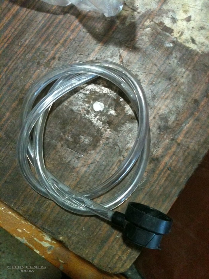

к нему так же нужно докупить вот такой шланг, той же фирмы, у меня он был, поэтому не брал

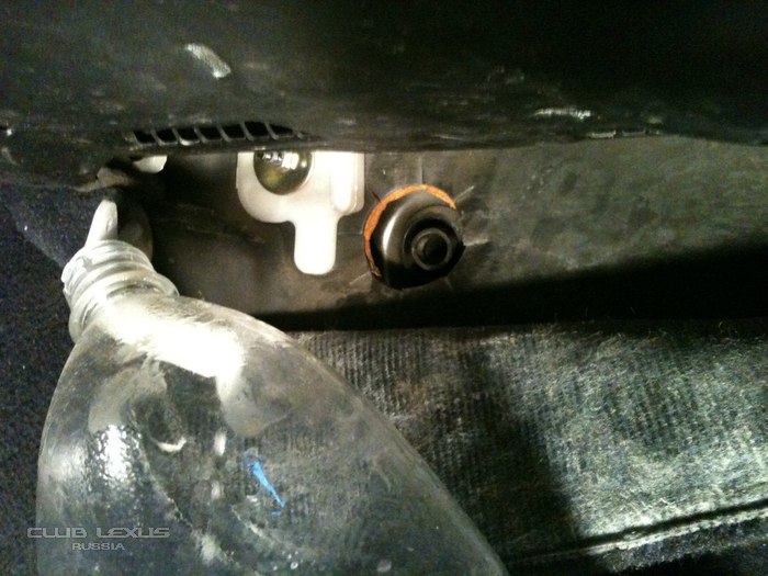

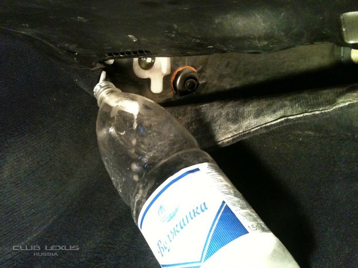

отгибаем ковер в ногах у переднего пассажира и видим белую пластиковую трубку слива конденсата из кондера. откручиваем шуруп, который ее держит, засовываем туда шланг-удлинитель по максимуму сколько влезает, другой конец на балончик и выдуваем его туда весь. Одеваем на трубку слива баклашку и ждем пока пена сядет и вытечет вместе с какахами из испарителя

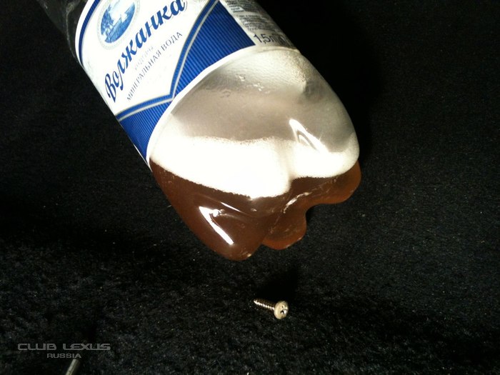

у меня вытекло вот стока темно желтой жижи с неприятным запахом
