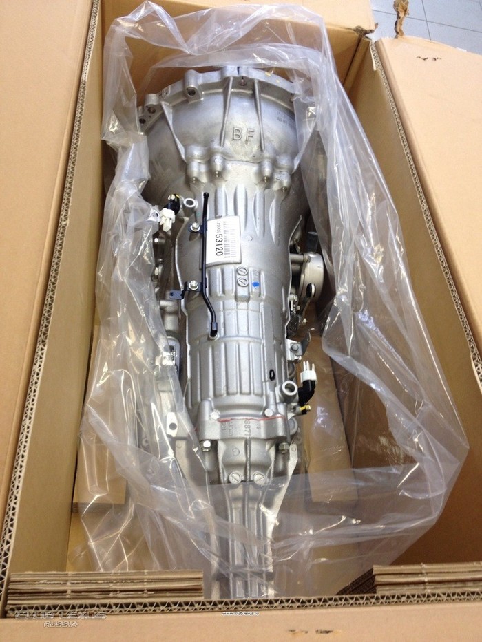

Друзья помогите советом. Есть коробка с маркировкой 35010 30A00 . мне ее прислали как 760, но тут на форуме и в инете она бьется как 960 . Собственно вопрос: какая это коробка и если это 960 то подойдет ли она lexus gs 300? заранее благодарю)
4-09-2015
4-09-2015
Как ты читал выше, по маркировке так и не получилось определить принадлежность к определенной модели АКПП. Если тебе говорят, что она 760, почему думаешь, что она 960? Разъёмы вроде с разных сторон у них, по ним посмотри. Насчет совместимости 100% никто не отписывался. Скорее всего подойдет. Если она уже у тебя есть, то ставь! Или еще хочешь назад отправить?

если просто загуглить маркировку АКПП то выдает модель а960е.
www.google.ru/...s=1441335567869&devloc=0
Акпп еще не у меня. Пока думаю браь или нет.
4-09-2015
4-09-2015
Понятно! Ну тогда лучше не экспериментируй,а ищи с подкапотной табличкой, где написано 960!

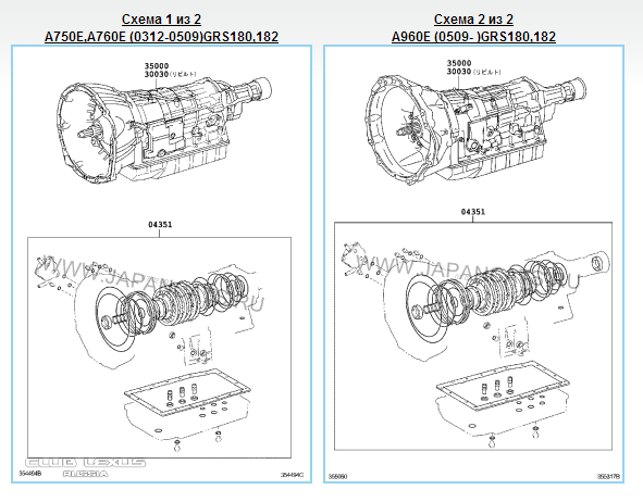

ты все выяснить не можешь какаяу тебя коробка?
760 и 960 визуально различаются! все в этой теме есть
фото есть коробки?

Посмотри картинки и сравни с тем что тебе предлагают, у 760 коробки другой колокол ГТ

Заказал сегодня себе на GS300 2wd АКПП от CROWN 2004г. a760e 35010-30А00 вместо своей a960e 35000-30B60. по фото очень похожа.
15-10-2015
15-10-2015
15-10-2015
Будет ответ на практике. Получу, отпишусь. Установлю, отпишусь.
