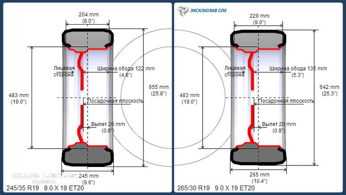

Вот сравнение размеров вашего примера где наглядна видна разница:
Разноширокая резина

4 см - это разница в длине окружности а не по высоте.
Формула 2*Pi*R
Получаем: перед 2056мм, зад 2016 = 4см
