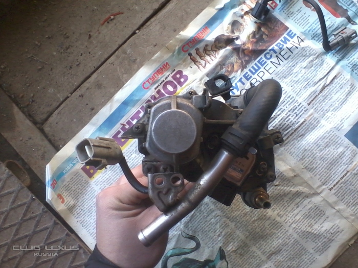

Диагностика показала ошибку датчика положения дроссельной заслонки. Купил - поменял датчик.
Машина завелась также с 10го раза, погазовала сама от 2-2.5 тыс об\мин, я заглушил. Проверил все соединения до дроссельной залонки, поправил, протянул. Машина завелась, держит около 2100 об\мин, прогрелась, обороты не падают, на газ не реагирует, check eng+vsc+лампа vsc off снова горят

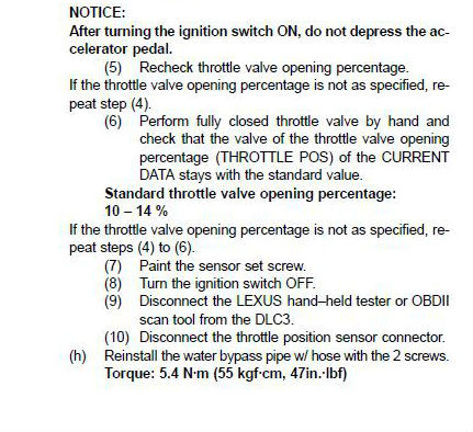

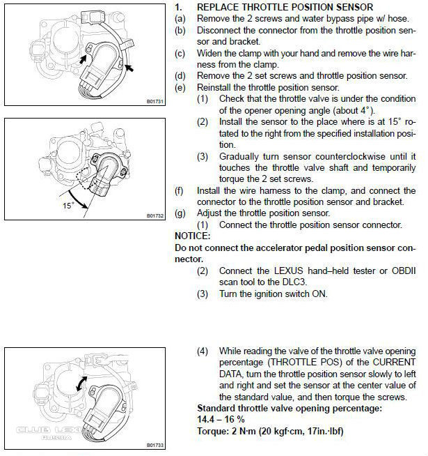

Датчик правильно выставили,по сканеру? Там кажись под определенный угол заточен он,и есть алгоритм настройки,как-то так,а так не мешает диагностика через сканер,коды расшифруй через мануал. На форуме выкладывали.
интересно уйдут ли ошибки 19 - положение педали, 41 - датчик положения залонки, когда я выставлю датчик. и как на моей машине сбрасывать ошибки, тоже интересно.

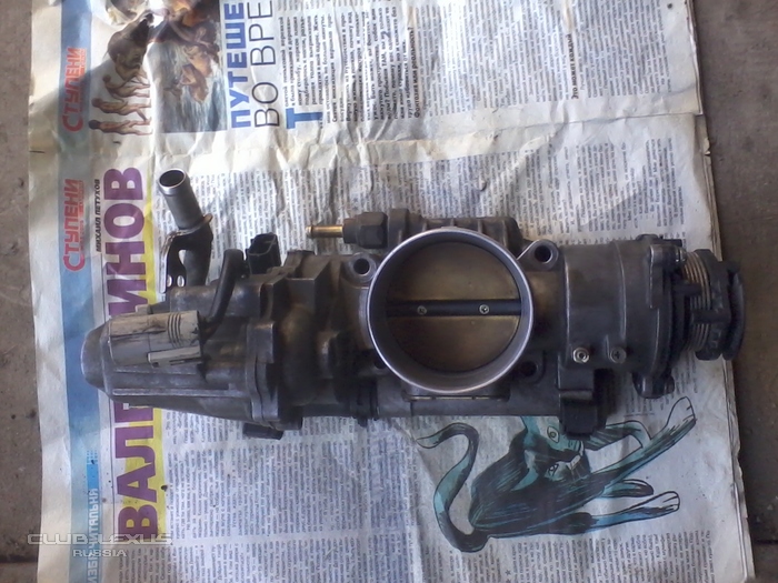

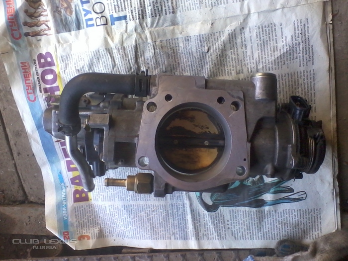

дроссель помыл, датчик выставили, оборотов стало аж 3 тыщи. повернул датчик до конца против часовой, оборотов стало 2000 и не падают, на газ так и не реагирует. зато машина стала сразу заводиться. и показывает теперь ошибки: 19, 24, 31, 41. check eng+vsc+лампа vsc off так и горят после заводки.
датчик выставили, с оборотами все в порядке, греется и падает до нормальных холостых. На педаль газа не реагирует, моторчик привода заслонки признаков жизни не подает.
