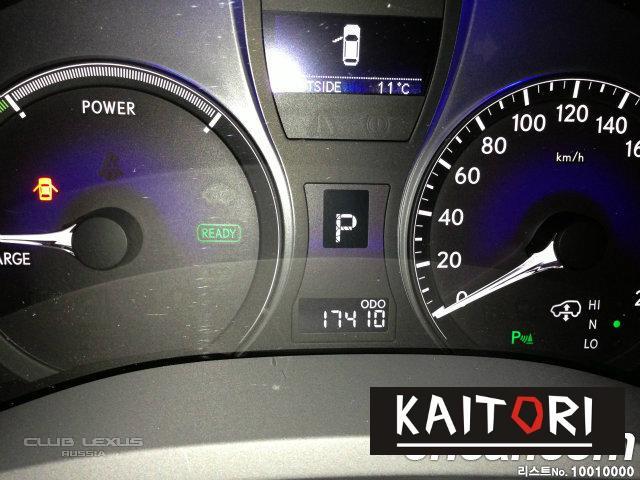

Собственно, вот:
link
На панели отчётливо виден датчик положения кузова...
И вот ещё:
RX450h. Пневмоподвеска
авто для рынка Кореи

В америке не продают с пневмой, но продают в европе (Франция, Германия, Швейцария точно, еще на Украине Smile). На французском, вроде, сайте чистал описалово, мол, верхнее положение +3 см, нижнее -1.5. Подробности самому интересны, посмотреть бы вживую, у нас и 350й, со слов дилера 2 недели назад, только без пневмы продают.

У нас то да, 3-й кузов официально только без пневмы. То, что за бугром можно на заказ взять 350й на пневме это вроде как факт. А вот 450й не очень понятно, но скрин то есть и на нем все видно. Но в любом случае, имхо пневма на Рэксе абсолютно ни к чему Amd Stop!
