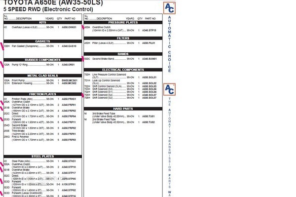

а кто хочет - мыло давайте... кину ПДФник... на 650 коробку... там и указаны запчасти на нее и от каких других моделей коробок в ней железо.

Проблемы АКПП на LS430
красным отмечены те компоненты , что этой сверхнадежной коробке досталось от дров....
