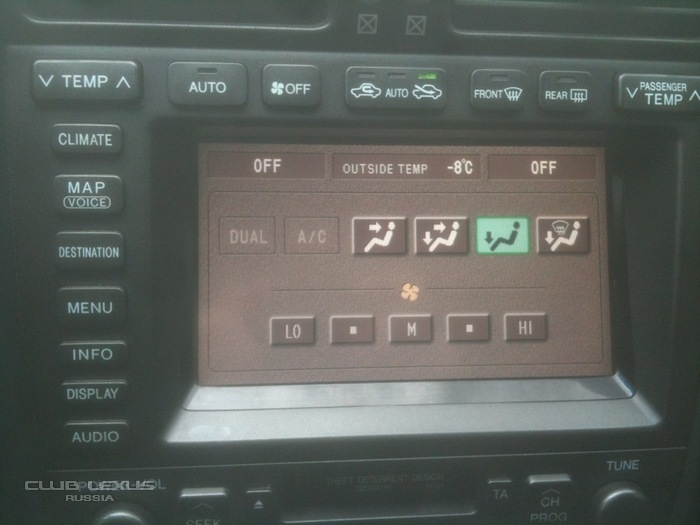

При нажатии на дисплее не выбирает ни какой режим а DUAL и A\C горят неактивными.

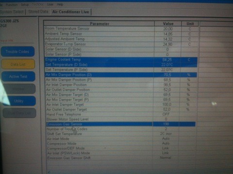

Купил шнурок Mini-VCI, скачал прогу Techstream, продиагностировал климат.
Сперва выдал 3 ошибки - B1421, B1423, B1424.
Попробовал очистить ошибки, остались B1421, B1424, посветил на датчики переноской, они ушли, продиагностровал еще раз ошибок не дало. Но климат так и не заработал.
Попробовал в программе Active test, климат включился и в демо прогнал все возможные режимы кондиционирования\обогрева, причем воздух пошел и все демо режиме было окей. Отключил от компа, но Климат так и не заработал.

Вот так выглядит экран при нажатии климата.
