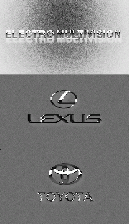

В принципе вопрос решаемый. Фон лежит в прошивке в виде обычного bmp. Остается снять голову, разобрать, выпаять флешку, слить прошивку, найти картинку, отредактировать, залить, запаять флешку, собрать голову. Кто готов оплатить этот гимор ?
Всё-таки убогий фон и менюшки на 330-м ...
Вот как это выглядит (палитру не стал искать/подбирать - лениво).
К вопросу об убивании "I Agree" - для этого не надо копать прошивку - всё делается внешним блочком с 4 проводами. В америке данный девайс стоит 100$. Я делал одному человеку при переделке фаренгейтов в цельсии за бесплатно. Он подумал и попросил убрать данную функцию.
По поводу управления нави в движении - это делается очень просто из сервисного меню.

Порылся на досуге в знакогенераторе бошки от RX330... Нашел русские буквы, жаль только что они не используются... нашел еще вот что...
Всё-таки убогий фон и менюшки на 330-м ... Всё-таки убогий фон и менюшки на 330-м ...
