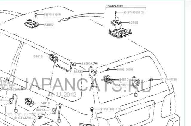

booss писал(а): Скорее всего кнопки открытия ворот, типа брелка если настроены на ворота (шлагбаумы) и т.п.
если америкос, то с нашими частотами вряд ли заработают.
однозначно не заработают, соседи с GX-ветки серьезно замарачивались данным вопросом, официалов напрягали, как Лехусовских, так и производителей гаражных ворот. В итоге пришли к тому, что проще взять брелок от ворот и подпаять его к этим кнопкам, брелок спрятать внутри.
все - фигня, кроме подарков, но вот, если подарок - фигня...
однозначно не заработают, соседи с GX-ветки серьезно замарачивались данным вопросом, официалов напрягали, как Lexus, так и производителей гаражных ворот. В итоге пришли к тому, что проще взять брелок от ворот и подпаять его к этим кнопкам, брелок спрятать внутри.
Почему же? Если поставить модуль частот америкосский на ворота то заработает ))))
