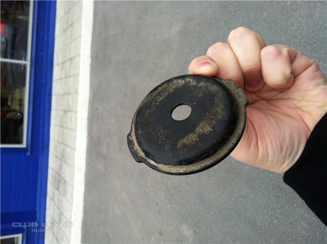

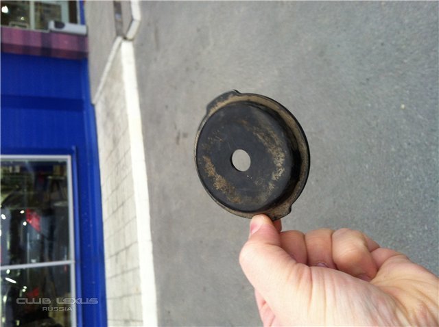

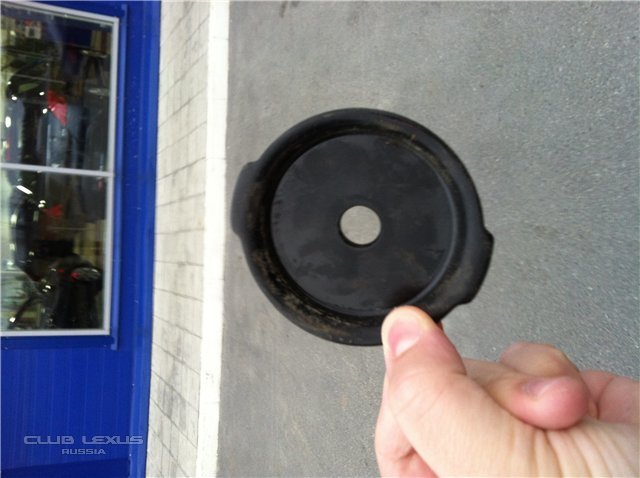

Вот эти чашки
После замены задних стоек они тут же потекли!

чашки напоминают деталь 48530B, но насколько помню они без ушек... может очередная модернизация...
Эти чашки по размеру гаразда больше чем 48530В.
