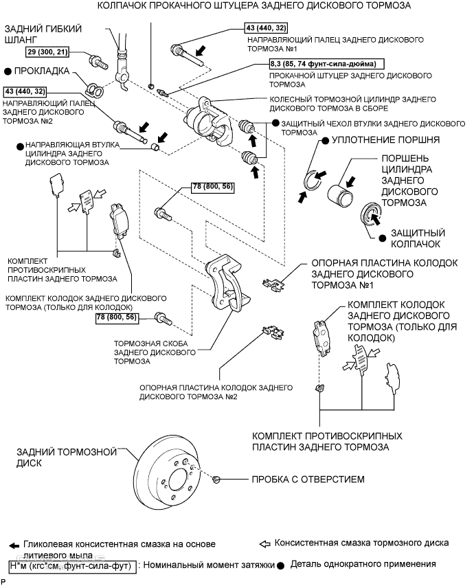

Появилось какое то поскрипывание при нажатии педали тормоза (особенно неприятно слышать когда в тишине на электротяге едешь), колодки ок. Что может быть? Может противоскрипные пластины отсутствуют или смазки нет? Помогайте други....

Предположу 3 вещи:
1. Колодки износились до сигнальных пластин.
2. Попало что то между трущимися деталями.
3. Закисли направляющие или поршень супорта.

Все правильно сказал Zack.
Купи высокотемпературную смазку. Нужно почистить и смазать направляющие суппорта, противоскрипные пластины и др. места соприкосновения колодки с суппортом.

Противоскрипные пластиныпричем для пластин и направляющих смазка разная
А какая куда? Я думал любая с температурой выше 400 градусов подойдет.

с медью и графитом на пластины
силиконовая на направляющиеПротивоскрипные пластины

Намазал направляющие медно-графитовой 3 месяца назад. Пока проблем не ощущаю. Стоит менять на силиконовую и чем черевато эксплуатация направляющих на медно-графитовой?

Ну смотри, наличие пещинок меди и графита тебя не испугало? Направляющие должны смазываться такой смазкой, которая максимально снижает трение!
А наличие пещинок меди нужно для лучшей теплопроводности и отвода тепла от колодки, но никак не для снижения трения.

Продолжаю тему. Появилось свободное время, решил заняться поиском источника скрипа. Результат: на всех четырех колесах отсутствуют противоскрипные пластины, кое-где повреждены защитные чехлы поршней цилиндров, стоят кривоватые опорные пластины, спереди стоят дешевые китайские колодки MASUMA, сзади тоже какая-то неизвестная хрень стоит, смазки естественно тоже никакой. Также вскрылась еще одна неприятность: разорваны слева и справа втулки переднего нижнего рычага. На техстанции поменяли обе втулки на следующий день, по тормозной системе заказал все запчасти, жду, как прибудут еду все менять. А вообще спецы сказали, что это болезнь такая у RX, задние суппорта всех скрипят и новых и б/у, никак это не лечится, приходится мириться. Когда едешь на гибриде в полной тишине и начинаешь притормаживать и в это время раздается скрип, ощущение не из приятных Sad Может быть владельцы ДВС модификаций на это и не привыкли обращать внимание из-за постоянного шума двигателя.
[/img]http://rx400.2x4.ru/rm03h0ru/repair2/img/c108428e02.png
