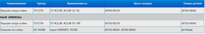

Всем привет!
Продолжим тему по заду.
Все же в курсе, что пыльники задних амортизаторов идут вместе с опорами.
амортизаторы(стойки) на 400
Но роясь по поставщикам, случайно наткнулся на кросс этого номера на только пыльник.
Производитель не известен, но для пробы заказал и получил.
В результате, пыльник, один в один с оригиналом! То есть, если в порядке задняя опора, можно не тратить кучу денег, а обойтись лишь заменой пыльника. Подходит, стопроцентно!!! Amd Cool
Цена - 600р за шт.
Для оперативности т.: 8-925-505-07-97
Владислав, плюсанул за подсказку, многим пригодиться Amd Thumbs up , но что случилось с принципами ? Amd Jokingly
Читал недавно на форуме обсуждения по Шрусам приводов, где народ за две резинки на гранаты платит 18 руб, потому как ! Exclamation это оригинал !!! FacePalm
Это качество мануфактуры, там есть спец состав, это определённая эластичность и т.д.
Amd wacko Я не комментировал, хотя люди у тебя покупали, но они были рады и счастливы, что им так повезло, зачем портить настроение ?
И вот перед нами пыльник за 600Руб от "No name", я читаю и глазам не верю, как Владислав дошёл до такого, неужели понял что не всё то золото что блестит, т.е. "оригинал" - это всё таки не единственное что можно ставить на Тойоту ? Amd victory
В технике чудес не бывает
23-04-2016
23-04-2016
Я с работы, сфотографирую наклейку, которая внутри пакета, а вот, скрин с прайса:
Ты реально думаешь, что я скрываю номера?!!! № детали:d=65mm. Что это даст?!
Я и у себя их привязал к оригинальному номеру задней опоры.
