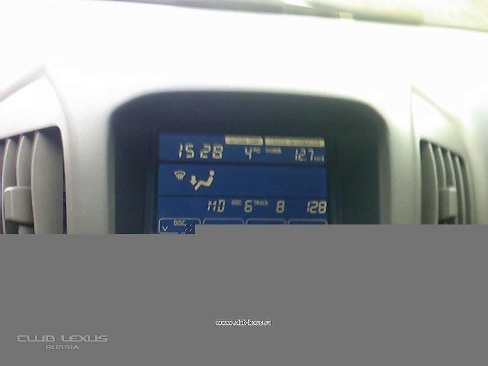

На выходные ездил на Смоленщину. Трасса на Минск идёт зачётная, поэтому решил на обратном пути замерить точный расход на сотню при обычной езде. Положение педали газа не менялось во время замера (скорость держалась от 70 до 110 км\ч), т.е. я её держал в одном положении. Из бортовых систем работали фары и ченджер. Были совершены 2 остановки. Таким образом при первой сотне я получил следующие результаты :
средняя скорость за первую сотню составила 95 км\ч
расход получил 12.7 км за 1 литр (тут указывается сколько километров можно проехать на 1-м литре бензина), т.е. 7.87 литра на сотку

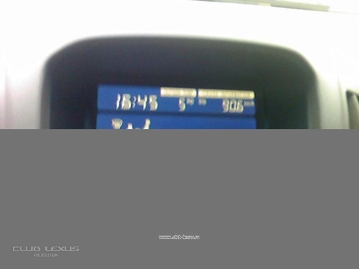

на следующей сотне уже другие результаты:
средняя скорость уже составила 90.6 км\ч
расход составил 13.2 км на литр, т.е. 7.58 литра на сотку
