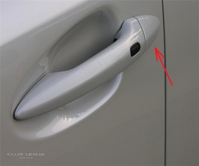

Около года назад начала отваливаться накладка (уголок) ручки пассажирской передней двери. В итоге потерялась с концами.
Заказал-купил под цвет, получил некоторое время назад. В комплекте сама накладка и чёрная хрень, которая закреплена на двери.
Просто уголок поставить можно, но отваливается - т.е. сточен уголок на второй хреньке.
Вопрос - кто-то снимал, пробовал менять? Дверь разбирали?
Сломал купил в цвет, поставил снял какой то мудак, заказал новый только вот она другая оказалась с мягким клейкой фигней, встала как литая стараюсь не трогать больше)))

если кому потребуется - снимаем заглушку чёрного света в торце двери, откручиваем болт (он на фиксаторах, не провалится) - торк 30, если не ошибаюсь... выдёргиваем чёрную хрень с уличной стороны двери (для этого ручку оттягиваем).
Ставим новую, закручиваем. На всё несколько минут.
