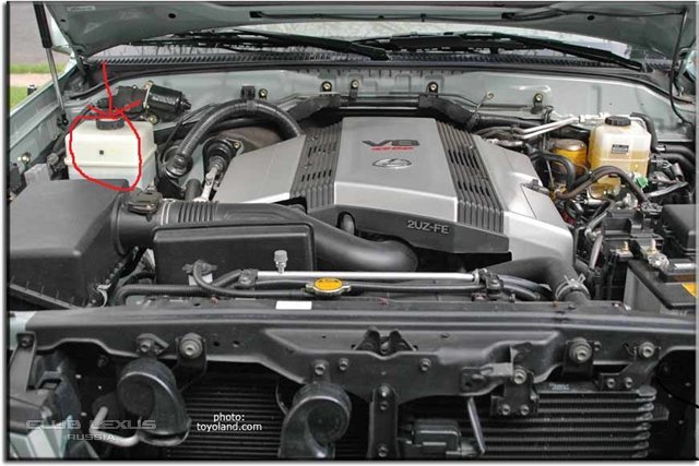

Добрый вечер. Возник такой вопрос. Для чего нужен этот бочёнок, что в него нужно заливать?
Большое спасибо.

предположу, что это бачок ГУРа
на нем должно быть слово STEERING

просто в темноте залил туда омывайку

ну что сказать, хороший повод поменять жижу в ГУРе...
я бы не затягивал с этим

а как вообще выкачать от туда теперь омывайку?

насос ее наверняка уже смешал с жидкостью ГУРа
так что теперь только полная замена...
пока насос клина не поймал (я не знаю как омывайка на него подействует)

Это гидроподвеска!
Сожалею, менять жидкость.

это стопудово гидроподвеска...менять жидкость !!!!

STOP!!!SOS!!!Это бачок для жидкости активной подвески!!!Срочно менять жижу(08886-01805)!
