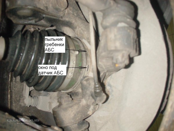

Господа!Порылся поиском,но слава богу проблема не типична!
Вчера на скорости около 140 загорелся АБС.Какова может быть причина,вдруг кто знает или было уже. Sad

Увеличился зазор у датчика на одном из колёс, после того, как вы влетели в выбоину на дороге. Evil or Very Mad
Shocked Shocked Shocked Это возможно?Капец слесарям!!!Хотя выходной вроде Sad Счас приеду - доложу!!! Very Happy Спасибо!!!

Предохранитель хоть с начало проверь. Под капотом, на 60 А. Чего над народом-то сразу издеваться. Wink
Игорь!Он что - только на АБС?Все работает остальное!!! Shocked Wink

Прям так и написано "ABS". У меня он ещё и систему стабилизации глушит. Свистеть, свистит, а газ сбросить не может.
Счас доложу!!! Wink

Да, забыл, предохранитель не выдергивай (бесполезно), а сними с него прозрачную крышечку, и все увидишь, живой, или нет.

У меня после того как в снегу побуксовал хорошо загорелся. Приехал в сервис, мне перед тем как в бокс загнать помыли машину - проблема исчезла... Может просто грязью фотоэлементы (или что там у нас) забились...

Докладываю!!!!!
На правом переднем колесе поизошло отделение пыльника гребенки АБС от цапфы.В результате полученной свободы пыльник провернулся Shocked и перекрыл датчик!!!
