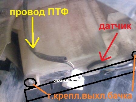

долго меня "мучал" постоянно горящий символ указателя уровня омывайки. На этих выходных в перерывах благоустройства дачного домика, решил таки разобраться в чем дело. Для тех кто не хочет вникать в подробности, причина была в том, что поплавок с магнитиком просто перестал плавать.
Процесс снимания подкрылка описывать не буду, скажу лишь, что это самое муторное дело из всего ремонтного действа (насчитал около 10 винтиков и саморезов которые надо открутить, что снять подкрылок). Думаю, что подлезть за указателем можно и не снимая подкрылка, а залезть через окно ПТФ, но любопытство взяло вверх, поэтому оттянув подкрылок (до конца так и не снял,там одно крепление какое-то скрытое, не стал ломать Smile ) и увидел след.картину
указатель уровня омывайки
снизу к бачку омывайки крепится пластиковый выхлопной бачок (плоский квадратаный такой) абсорбера (черный цилиндр справа), к сожалению, на фото он уже снят

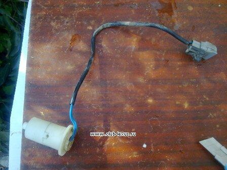

черный прямоугольник - типа выхлопной бачок ))), вот убрав бачок достаем вот такой датчик (не забываем разъеденить разъем)

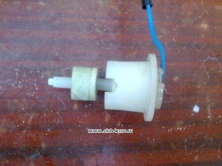

аккуратно срезаем расплав с верхней части, тем самым сможем открыть корпус
взору предстает следующая начинка (на самом деле поплавок цельный, просто я уже начал восстанавливать его плавучесть Very Happy )

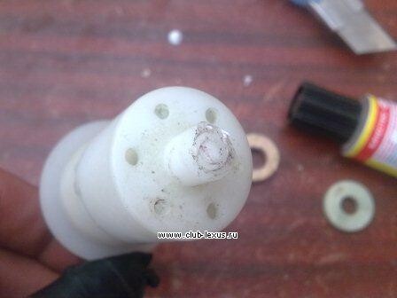

и так, срезав примерно по 4мм сверху и снизу, сначала я подумал приклеить туда деревянные колечки, типа вот так
но натурные испытания показали отрицательные результаты - тонет зараза...

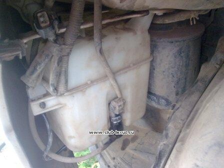

а что за свободные фишки висят? (для насоса и дачтика шампуня?)

правильнее сказать, что принцип действия таков: поплавок с постоянным магнитом перемещается вместе с уровнем жидкости герметичной по трубке, в которой находятся геркон. Вода есть, поплавок наверху, контакт разомкнут, уровень упал - магнит оказывается на уровне герконов, появился контакт, лампочка на приборке загорелась...
убедись, что поплавок всплывает сам
