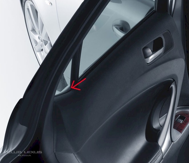

Если надавить на обшивку, то в углу указанном стрелкой после дождя проступают капли воды. Притом очень странно, т.к. в нижней точке этой уплотнительной резинки есть дренажное отверстие, которое не забито и по идее вода должна сливаться в дверь (и это происходит, т.е. под резинкой есть следы подтеков), однако же мелкие капли все равно проступают вверх...
P.S. Бонус трэк
Чем чаще вы пользуетесь задними стеклоподъемниками, тем быстрее в указанном стрелкой месте (там где железный разделитель входит в дверь) у вас вылезет ржавчина, т.к. в этом месте металл трет о металл.
