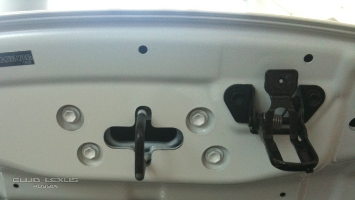

Кто знает на IS дорестайл швы на капоте герметизированы??
у меня их нету,вин код висит на капоте+капот то алюминиевый нафига его герметизировать?(по логике)
Вот вопрос с завода он какой?с герметиком или нет??
Спасибо заранее...

Мне как-то давно кузовщики сказали что на иске герметик должен быть.. Повод скинуть цену при покупке)

сфоткай, где у тебя нет герметика
17-05-2011
17-05-2011
ну нету смысла фоткать потому что на всем протяжении капота с внутренней стороны на швах вообще нигде нет герметика,
а например на на крышке багажника в местах шва он есть,
вот только капот из алюминия,а крышка багажника из жести,жесть то обычно всегда герметизируют(при вибрации может ржавчина пойти)
а вот алюминий хзSad

Помогите советом,ощущение что гонят в автосервисе!
Если речь о шве по верхней кромке, то на всех виденных мною капотах (новый дорестайл и рестайл; после замены) герметик был.

Опачки!именно о нем и речь,Flexo благодарствую,выручил!
А зачесывали так что и сам поверишь что его там не былоSmile

Новые капоты, как запчасть, идут без герметика, а те, что шли с машиной- с ним! Вывод: Капот меняли и перекрашивали, наклейки переклеивали. Cool

По идее наклейку с вином переклеить проблематично, она должна разрушаться при попытке снятия...

можно сделать копию ...

да, неофициально печатают наклейки ... вопрос оборудования, я пару лет назад печатал подобные наклейки на виниле, нужно было кое что промаркировать ...
думаю для нормальной полиграфической конторы это труда не составит ...
мне тут на appleвской клавиатуре русские буквы лазером рисовали и получились один в один как рядом англицкие, а вы говорите номер на виниле напечатать ...

вряд ли кто-то будет печатать 2-3 штуки, а партию наклеек заказывать, чтобы "отмыть" капот - вряд ли...
как вариант еще проверить есть ли наклейки (HIGH FUEL PRESSURE и HFC134a), и есть ли черные наклейки в местах контакта с отбойниками
