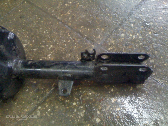

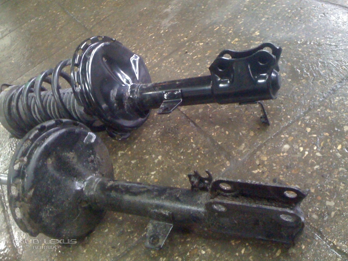

Захотел поменять задние амортизаторы, заказал каябу 334394 и 334395. Стали менять, а они не подходят, и кости отличаются на 2 см. На фото видно.
На стойке есть номер 48540-48140 которая стояла.
Личный поиск результат не дал. Может ли быть такое, что у меня амортизаторы от другой машины? Или машина другая?

А у меня гемор с задними тормозными дисками был, заказал по вин в екзисте, пришли, оказались по диаметру больше чем стоят . Сдал обратно, пошел в какой то левый магазинчик, там все объяснили и сказали что через 3 дня привезут оба типа дисков которые устанавливаются на данный авто, действительно привезли, я посмотрел выбрал нужного диаметра и все ок.
