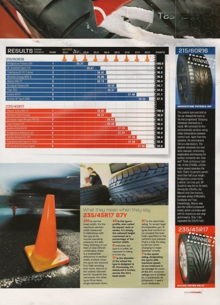

Катаюсь второй сезон на MAXXIS MA-Z1? 235/45/17, из всей резины на которой ездил, эта пришлась по душе больше всего, ниже сравнительные таблички (америкосы исследовали).
При пробеге 50 тыс, износ около 30% при агрессивной и скоростной езде. Специально входил на 150-160 км/ч в хорошие лужи, аквапланирования почти нет.
На одном из вложений есть ее рисунок.
