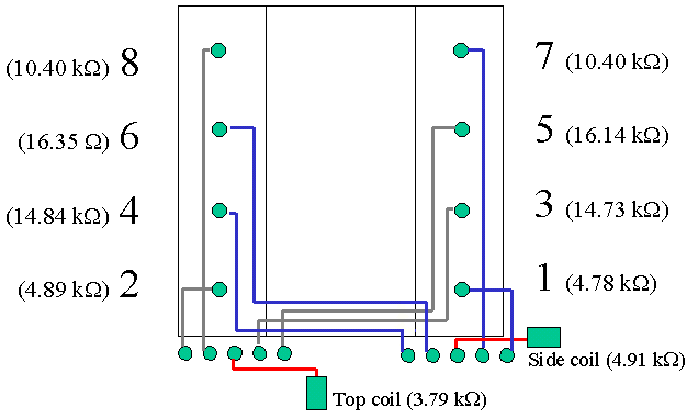

Лучше ненадо, полюбому толком ничего не выяснишь. Может пробежит искра в момент снятия питания с катушки а может и нет, вобщем так катушку не проверишь. Надо прозванивать первичную и вторичную обмотки, если значение сопротивлений взять неоткуда, то тогда хотябы на обрыв и кз.

Ну и конечноже надо бегунок распределителя проверить и крышку, мож сгорел уже...

Посмори здесь www.ls400.ru/le...9-2000/RepairManual1991.html
найди схему проверки катушки и алгоритм тестирования зажигания промерь все приботом как там написано у проводов высоковольтных сопритивление не должно быть выше 25 кОМ, открой трамблер который отвечает за те цилиндры которые не работают почисть контакты на нем мелкой наждачкой примерно 1000 сотри весть нагар на котнтактах, токо не пересторайся и не сточи их сильно зазор очень важен между контактом и бегунком. бегуток тоже почисть. Смотри все в разделе ignition system.
