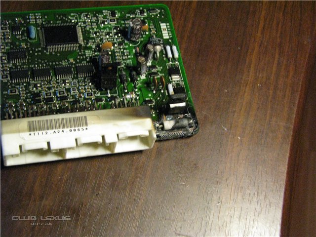

Сгорел какой то блок. Приехал в гараж, пока открывал ворота, в машине завоняла горелым, потом пошел дым из под панели, скину клеммы затолкал машину в гараж, сёдня пол дня искал, нашел таки, только вот понять не могу что это такое и за что он отвечает, и почему сгорел....
Стоит прямо над мультимидийным центров в панели
Запах горелого пластика в салоне. Сгорел блок управления.

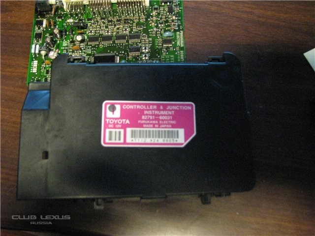

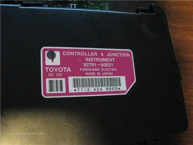

Сгорел такой же блок (controller & junction instrument 82791-60031)
История аналогичная как под копирку Smile
Кто нибудь знает причину? Заранее спасибо.

немного про него написано , блок управления - а это гугл перевел -Контроллера и переход, приборная панель

Блок управления контрольной панелью. Судя по фото повреждения не особые - почему не починить?

было бы легче починить еслиб было сразу с чем сравнить. местные электронщики не взялись.

Привет всем. Может пригодится мой опыт.Блок этот отвечает за освещение в салоне,люк,руль,стекла,задний дворник и тд. Но самое пакостное в нем это управление подсветки порогов. На плавность гашения порогов стоит резистор,вот он и нагрелся что в уголь плату превратил. Спереди под порогами есть разьемы и цоколи под лампы, которые сгнивают и коротят. Чтобы предохранитель перегорел мало,а вот резистор до красна нагреть хватает. Но и это еще не все. Справа под бардачком находится дренаж. Может забиться или слететь шланг который выходит наружу. Соответственно ковер мокрый, жгут проводки затоплен,а в нем все та же цепь на подсветку подножек,только еще и раздваивается. На соединение может коротить. Мне повезло на весь комплекс мероприятий.
Надеюсь пригодится моя писанина и не пустит по ложному пути. Всех с праздником 23февраля удачи в жизни и на дорогах.

Вот и меня постигла та же участь.
Завоняло дико в салоне и стал моргать индикатор открытой двери на приборке.
Перестал работать ЦЗ, соответственно не закрывается с брелка-ключа, не стал работать задний дворник, салонный свет и свет на дверях, не стала работать память. Свеклоподъемники остались функционировать.
Стал разбираться и долез до этого блока.
Выкусил транзистор (это полевой транзистор 2SK2232) и сгоревший резистор.
Восстановил сгоревшие дорожки, почистил от нагара и поставил на место.
Все работает кроме подсветки порогов.
Потом разберусь с подсветкой, скорее всего светодиоды поставлю и запитаю от подсветки на дверях.
